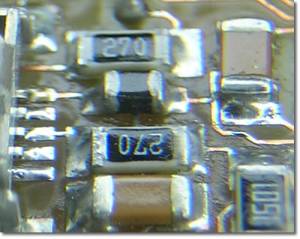

1. Découpez des petits bouts de brasure de la largeur de vos CMS 2. Positionnez le CMS sur son implantation
:souder_cms:brasure_coupee.gif :souder_cms:main1.jpg
3. Placez un bout de brasure contre le CMS 4. Maintenez le CMS avec un doigt et soudez le premier côté en appliquant simplement le fer à souder sur le bout de brasure.
5. Maintenant que le CMS est fixe vous pouvez souder l'autre côté normalement
:souder_cms:main2.jpg :souder_cms:main3.jpg

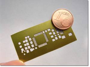

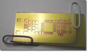

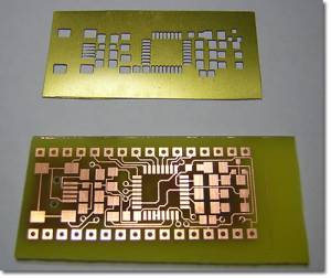

Réalisation de pochoirs pour la dépose de la crème à braser
Matériel
Méthode
La plaque de laiton s'insole et se grave exactement de la même manière qu'un circuit imprimé : Voir la réalisation de circuits imprimés

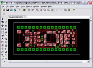

Créer le masque d'insolation avec Eagle
⇒ Configuration

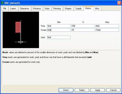

  1. Avant de créer l'image du masque on peut regler une marge de sécurité pour les PADS des CMS.
  2. Aller dans le Tool→DRC→Masks, dans l'onglet CREAM rentrer 0 en min et 10mil en max on peut ajuster en % la valeur de la sécurité. cf photo ci dessous :
⇒ Exportation

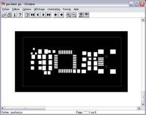

Pour exporter le négatif de l'implantation des CMS sous Eagle :
  1. Activer la couche tCream
  1. File → CAM processor
  2. Sélectionner la couche Dimension et tCream
  3. Sélectionner dans Device PS_INVERTED
  4. Vérifier que Scale est bien sur 1
  5. File : ce_que_vous_voulez.ps
  6. Process Job
  7. Vous devez retrouver votre fichier ce_que_vous_voulez.ps dans le répertoire de votre projet
  8. Installer GSView ou un autre logiciel qui lit le postscript
  9. Ouvrir le fichier ce_que_vous_voulez.ps et l'imprimer avec GSView
Insolation, révélation et gravure
La plaque de laiton est présensibilisée sur les 2 faces mais je n'insole qu'une face pour que la gravure forme des trous trapézoïdaux facilitant le démoulage de la crème et c'est aussi plus simple que de faire du double face… Le film protecteur sur la face non insolée tient très bien dans l'acide chlorhydrique. Je n'ai pas encore eu l'occasion de l'essayer dans le perchlo
  1. Retirez le film protecteur d'une face
  2. Insolez cette même face
  3. Révélez et gravez exactement comme pour un circuit imprimé.

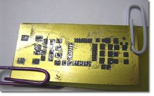

Dépose de la crème
Alignez et maintenez le pochoir sur le circuit imprimé.
Déposez la crème à braser à l'aide d'une petite spatule ou d'un bout de laiton. Essayez d'avoir un angle de 45° entre la spatule et le pochoir.
Retirez le pochoir le plus verticalement possible. Si vous faites un pochoir plus large que le CI vous ne devriez pas avoir de problème pour l'enlever.
Placez vos composants sur la crème. Si vous n'êtes pas sûr de votre centrage ce n'est pas grave, l'effet de capillarité lors de la refusion de la crème repositionnera les composants sur leurs emplacements.

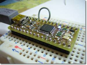

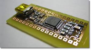

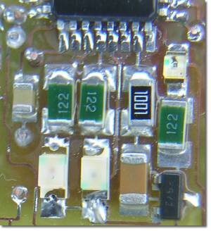

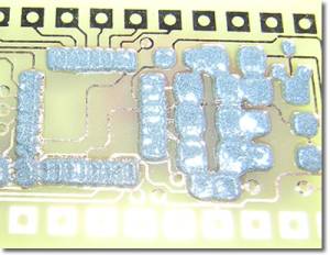

Au four et au final ca nous donne :
(Les LEDs sont soudées à la main)

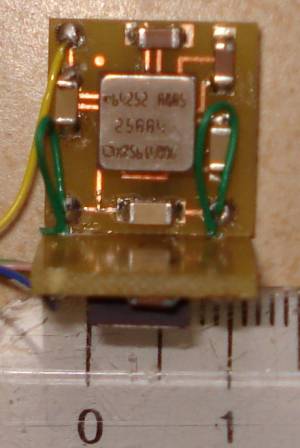

Un exemple réel : gyroscope ADXR614
Le cas spécifique du ADXR614
Le boitier est en BGA32, ce qui ne fait un boitier particulièrement délicat à souder. Il existe des billes d'étain déjà déposées sur les pastilles mais pour plus de précision il est préférable de les retirer avec une lame de scalpel (néanmoins je n'ai jamais essayé avec).
La préparation
Premièrement il faut obtenir un CI bien propre, nettoyage avec de l'acétone et essuyer avec un chiffon doux. Pour les CI qui n'ont plus de verni depuis plus d'une journée il est conseillé de passer un coup de papier à grain très fin (800). Si le CI comporte quelque composants traversant, on pourra au choix :
  • les placer avec une généreuse quantitée de flux (attention tous les composants n'aiment pas le four).
  • placer du flux autour de la pastille préalablement percé, en effet le four oxide les pistes et la sourdure sera facile si elle se fait en reprise sur du flux.
Pour la dépose de la crème, si le circuit est grand on s'orientera de préférence vers un masque pour poser le flux. Sinon on s'équipera de deux aiguilles de seringue.(une grosse 1.2mm pour la seringue de flux car c'est assez visqueux, et une fine 0.6mm pour réaliser les dépots sur le CI). On veillera particulièrement à ne pas utiliser le début de la crème (car elle sèche vite et donne de très mauvais résultats) donc on jettera les premiers 2mm de flux.
On dépose ensuite le flux en commençant par les pastilles les plus fines. Il n'est pas dramatique que le flux touche plusieurs pastilles, cependant il est conseillé de passer avec la pointe de l'aiguille au milieu de manière à éviter d'éventuelles billes après refusion.(Peu génantes dans le cas des boitiers SOIC, elles s'avérent fatales pour les boitier BGA).
La refusion
Si la réalisation d'un four comme décrit dans cette page dont je me suis fortement inspiré vous rebute un peu (bien qu'elle soit simple et réversible) il est possible de réaliser la refusion sans aucune modification. Pour cela il suffira d'un four simple que l'on trouve dans chaque cuisine moderne. Le protocole est extrêmement simple. * Mettez le four sur 210°C puis attendez que le four régule et se stabilise (le témoin de chauffe s'arrête). * Mettez votre circuit dans le four (horizontalement sinon les composants pourraient glisser sur le côté) * Attendez 4min30. * Arrêtez le four et ouvrez la porte en grand. * Attendez environ 10min.
Je suis conscient que la courbe de température est relativement floue par rapport à la méthode avec thermocouple mais étant donnée l'inertie des fours non industriels je pense que ce n'est pas si mal. J'utilise du flux avec une température de fusion à 173°C provenant de chez Farnell (si les marques sont interdites merci de supprimer).
Les résultats
A ma grande surprise cela fonctionne très bien et j'ai soudé de multiple boitiers BGA et 1206 sans aucun problème. J'envisage un essai avec un processeur ARM9 et un FPGA au pas de 0.254…à suivre.
:seringue.jpg?50
Le jeu d'aiguille pour la dépose du flux (pour les petits circuits)

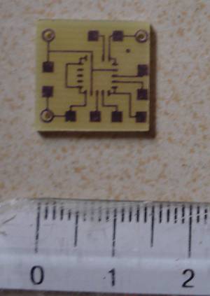

:pcb.jpg?50 Le circuit vierge
:cms:gyroadxr614.jpg?50
Une photo du capteur gyro 2 axes basé sur les tout récents ADXR614 (Mems BGA32)
