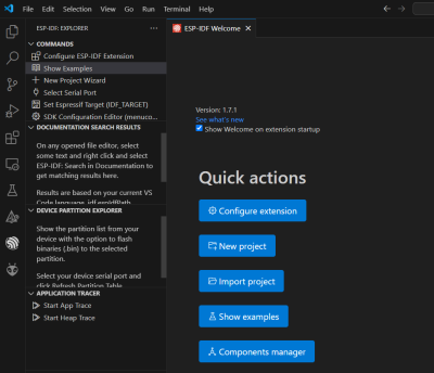

Aller dans le menu “Extension”
Installer l'extension “ESP-IDF”
Vérifier que vous avez bien la dernière version d'ESP-IDF

Dans Visual Studio, sélectionner le menu ESP-IDF
Cliquer sur “New project”

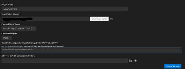

Brancher votre ESP32
Sélectionner la référence du micro avec une programmation “via builtin USB-JTAG”
Sélectionner le port COM de l'ESP32

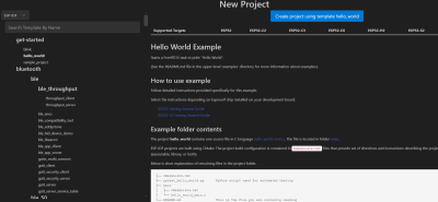

Cliquer sur “Choose template”
Sélectionner “ESP-IDF” puis le template “hello_world”
