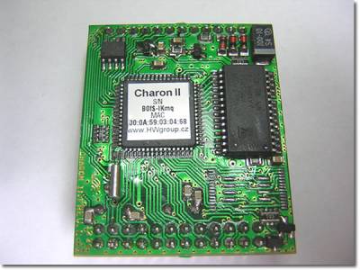

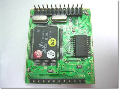

Charon 2
Caractéristiques
- Full duplex IEEE 802.3 10 Mb/s Ethernet
- Microcontrôleur AVR ATmega 128 RISC
- 2xRS232
- Interface JTAG
- Interface SPI
- De 4 à 8 entrées ADC
- De 2 à 6 sorties PWM
- 1 Comparateur analogique
- 1 RTC
- Alimentation 5V - 80mA max
- Le Charon 2 est compatible avec l'Ethernut 1.3F du projet Ethernut

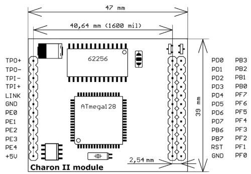

Brochage
Brochage du Charon 2 | |||||||||
1 | TP0+ | Sortie Ethernet | INT0/SCL | PD0 | 13 | 25 | PB3 | SPI MISO | |
2 | TP0- | Sortie Ethernet | INT1/SDA | PD1 | 14 | 26 | PB2 | SPI MOSI | |
3 | TPI+ | Entrée Ethernet | INT2/RxD1 serial 1 | PD2 | 15 | 27 | PB1 | SPI SCK | |
4 | TPI- | Entrée Ethernet | INT0/TxD1 serial 1 | PD3 | 16 | 28 | PB0 | SPI /SS | |
5 | LINK | LED de transmission | IC1 | PD4 | 17 | 29 | PF7 | ADC7 /TDI | |
6 | GND | Masse | XCK1 | PD5 | 18 | 30 | PF6 | ADC6 /TDO | |
7 | PE0 | RxD0 serial 0 | T1 | PD6 | 19 | 31 | PF5 | ADC5 /TMS | |
8 | PE1 | TxD0 serial 0 | T2 | PD7 | 20 | 32 | PF4 | ADC4 /TCK | |
9 | PE2 | AIN+/XCK0 | OC1B | PB6 | 21 | 33 | PF3 | ADC3 | |
10 | PE3 | AIN-/OSC3A | OC1C | PB7 | 22 | 34 | PF2 | ADC2 | |
11 | PE4 | INT4/OSC3B | RESET | RST | 23 | 35 | PF1 | ADC1 | |
12 | VCC | +5V/max 80mA | Masse | GND | 24 | 36 | PF0 | ADC0 |

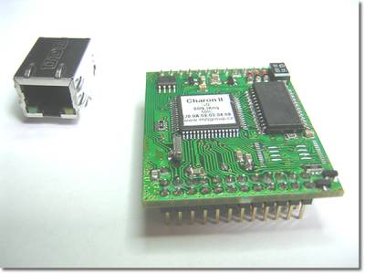

Achat
Achat du module Charon 2 et du connecteur Ethernet intégrant le transformateur d'isolement chez Lextronic :

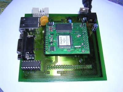

Quelques photos
Carte de développement

Module RJ45 + Transformateur

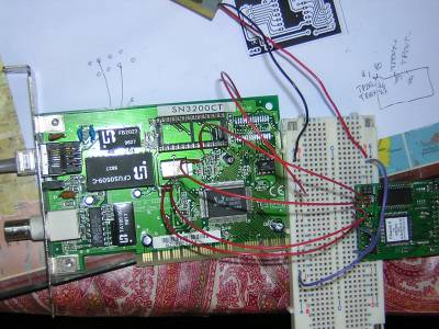

Suite à la_mesaventure_lextronic:la mésaventure Lextronic, j'ai du réaliser un module pouvant remplacer le connecteur LFS1022 et pouvant s'enfficher sur son implantation. Donc si vous arrivez à trouver un LFS1022, tant mieux, sinon vous avez un autre solution utilisant du matériel “plus standard”.
Etape 1 : Trouver une carte réseau
Trouver un carte réseau ayant un transformateur compatible avec celui que j'ai utilisé, le TA140-12B. Pas de panic, les brochages semblent standardisés donc si vous trouvez une carte avec un transformateur en format DIL16 c'est déjà presque gagné. Vérifiez quand même le brochage avant de le monter sur son support.
Si vous n'avez pas de vielle carte réseau sous la main, faites les magasins d'informatique et demandez leurs s'ils n'ont pas de cartes réseau RJ45 10Mbit d'occasion. J'en ai trouvé plusieurs de cette manière à 2.5€ pièce.
Les transformateurs testés et compatibles
Etape 2 : Dessouder le connecteur RJ45 et le transformateur
Rien à rajouter
Etape 3 : Réaliser le module
Schema
Typon

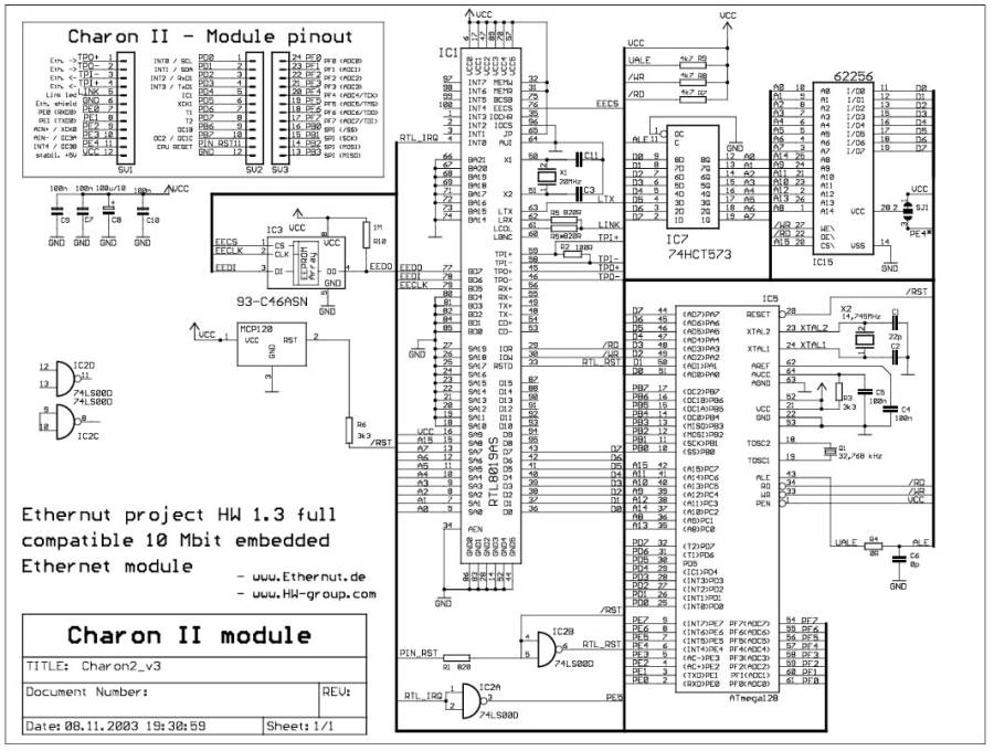

Schéma du module Charon 2

Lors du 1er test de la carte de développement :
Liaison série : OK
Programmation ISP : OK
Connexion Ethernet : PAS OK La led du switch ne s'allume pas à la mise sous tension de la carte
Le connecteur Ethernet que j'ai recu n'est apparemment pas identique/compatible avec celui présenté sur le site de lextronic.
Le connecteur que j'ai reçu : :projets:charon_2:ube_rd1-1d5b1a1a.pdf
Celui visible sur le site lextronic et le site HWgroup : :projets:charon_2:lf1s022.pdf
J'ai essayé de récupérer directement les signaux TPI et TPO sur une carte réseau fonctionnant avec un RTL8029 et de les connecter au Charon 2 :
Et là ca fonctionne …
Je vais téléphoner à lextronic pour savoir si leur connecteur est vraiment compatible et s'ils l'ont testé.
A suivre — JP 2006/06/21 08:41
Ca y est, un technicien de lextronic m'a répondu, ils se sont trompés de référence et je dois leur renvoyer les 2 connecteurs, à mes frais bien sur …
La suite d'ici une semaine quand j'aurai récupéré les bons connecteur— JP 21/06/2006 16:34
Lextronic m'a envoyé le datasheet du nouveau connecteur que je devrais recevoir la semaine prochaine.
Et c'est toujours un connecteur qui n'est apparemment pas compatible avec celui affiché sur leur site.![]()
Je retéléphone lundi pour leur dire que ce n'est pas la peine de me l'envoyer…![]()
A suivre … — JP 25/06/2006 10:43
Nouvelle référence proposée par lextronic, nouveau brochage différent … :(
Je leur ai donc indiqué que j'avais déjà réalisé la carte et qu'il n'était pas question d'utiliser un connecteur dont le brochage est différent de celui indiqué sur leur site.
En réponse, ils vont contacter HW-Group pour voir s'il est possible de leur commander des LF1S022, par contre il risque d'y avoir du delais et le prix sera différent !
Sur leur site :
Nous vous recommandons de respecter les schémas ci-dessous. Vous pouvez choisir un transformateur séparé en boîtier “DIL14” (type YCL 20F001N ou FS2022). Si vous ne disposez que peu de place, vous pouvez utiliser un connecteur RJ45 avec transformateur intégré (LF1S022).
Je respecte le schéma et ensuite ils me disent qu'en fait ils n'ont pas cette référence et que si je la veux ça m'en coûtera plus cher !
Donc si vous commandez chez lextronic attendez d'avoir le composant pour faire la carte … — JP 27/06/2006 12:02
