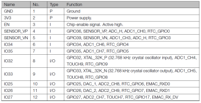

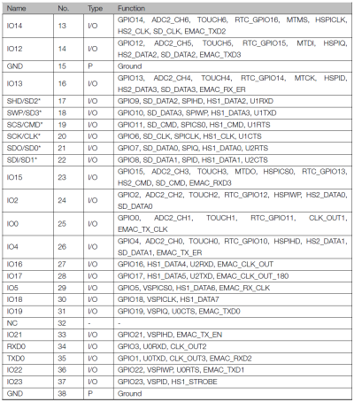

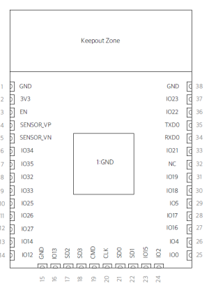

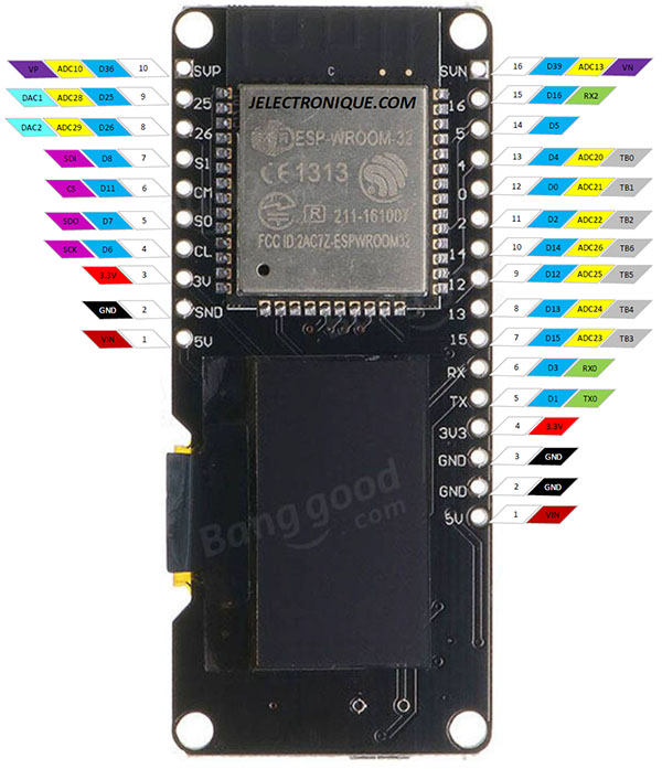

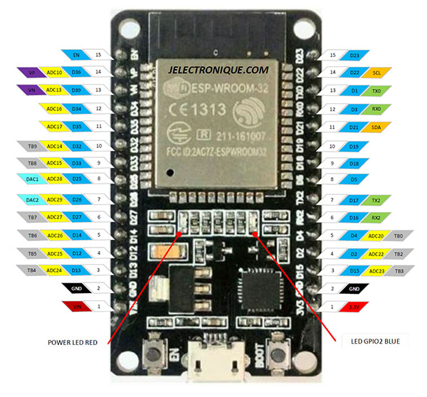

Brochage
PINOUT
ESP-WROOM-32

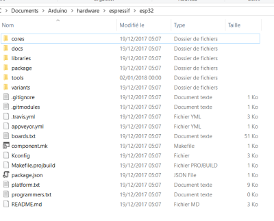

* Executer get.exe qui se trouve dans le répetoire Mes Documents\Arduino\hardware\espressif\esp32\tools * L'executable get.exe va télécharger et intégrer l'add-on dans l'environnement ARDUINO
L'executable get.exe va télécharger 3 fichiers ZIP qui seront téléchargés dans le répertoire dist (esptool-4dab24e-windows.zip, mkspiffs-0.2.1-windows.zip et xtensa-esp32-elf-win32-1.22.0-75-gbaf03c2-5.2.0.zip)

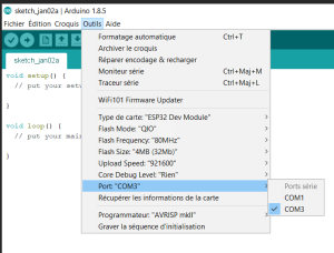

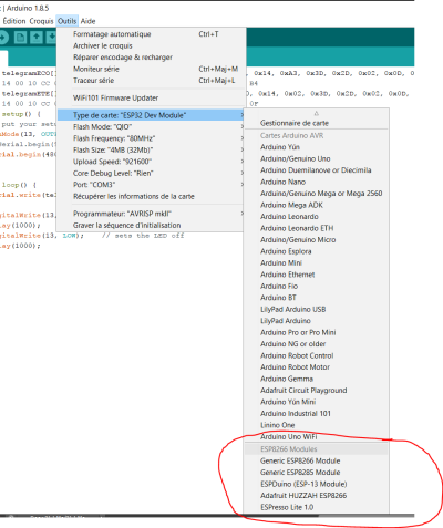

* Démarrer l'environnement ARDUINO et vérifier que l'ESP32 apparait bien dans les types de carte :
* Brancher votre carte ESP32, vérifier le port COM qui lui a été attribué :
* Créer un nouveau sketch, sélectionner la carte: ESP32 Dev Module et le port qui lui a été associé
* Vérifier la compilation et le transfert

De nombreux exemples sont fournis dans le répertoire : Documents\Arduino\hardware\espressif\esp32\libraries

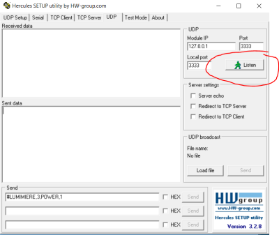

L'ESP32 va transmettre toutes les secondes une trame vers le port 3333 de votre PC. Pour visualiser les trames envoyées, il suffit d'utiliser un serveur UDP comme HERCULE
Démarrer HERCULE et dans l'onglet UDP mettre 3333 dans le port à utiliser puis cliquer sur “Listen”

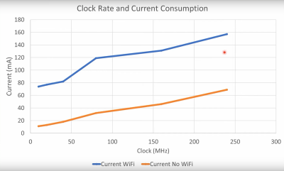

Consommation
Source : Andreas Spiess
