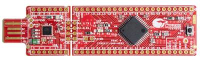

cy8ckit-049-41xx
Kit de développement cy8ckit-049-41xx
Microcontroleur : CY8C4125AXI-483
Famille : PSoC 4
Architecture : ARM - Cortex-M0 - 32bits
Ce petit kit de développement est vendu par Farnell pour 4€

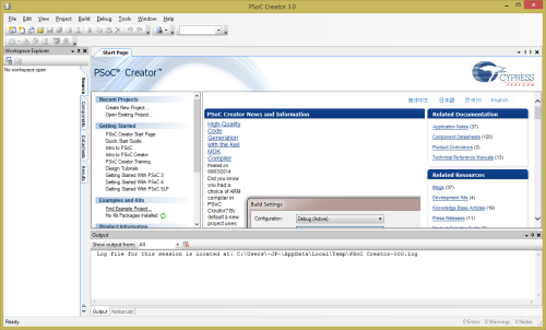

Démarrage de Psoc Creator
Première impression : L'environnement de développement n'est vraiment pas dégueux.

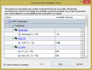

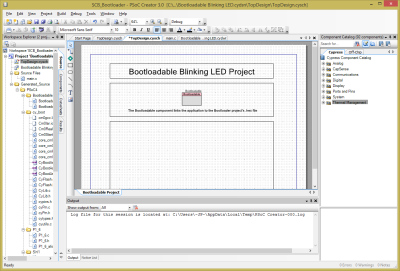

Ouvrez le fichier de projet dans PSOC Creator et là, il va déjà commencé à vous embeter avec des question compliqué.
Il vous propose de mettre à jour des composants de votre projet.
(What ? mise à jour du soft ??)
En fait, si j'ai bien compris, Cypress utilise des modules logiciels que vous mettez dans votre projet, que vous paramétrez et interconnectez. Si Cypress améliore ou corriger un bug dans ce module, l'environnement de développement vous proposera sa mise à jour dans votre projet.

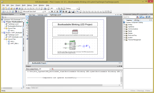

Donc on va faire “Next” pour être à jour. Vous pouvez voir également que dans votre solution que 2 projets apparaissent. Un bootloader, qui sert à charger le programme via l'USB, et le projet “utile” qui sert à faire clignoter une led
Pour finir, il vous proposera d'archiver votre ancien projet.
Et là TADAM ! Pas de code source en C. On a deux blocs fonctionnels, un PWM et le Bootloader !

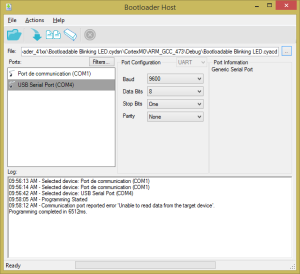

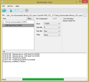

Aller dans Toos » Bootloader host
Sélectionner le port USB Serial Port (COMx)
Mettre un baud de 115200. Cliquer sur Actions » Programme
Si comme moi vous obtenez un message d'erreur 10:31:55 AM - Communication port reported error 'Unable to read data from the target device'.:
  • Vérifiez que vous avez bien appuyé sur le bouton de la carte avant de l'enficher dans le port USB
  • Retournez dans le projet, faites un double clic sur le bloc bootloadable, dans l'onglet Dependencies et redefinissez le chemin d'acces au fichier Bootloader HEX file (Le fichier ELF devrait se mettre à jour automatiquement). Recompiler l'ensemble du projet et retenter la programmation.
Et là ca devrait fonctionner !

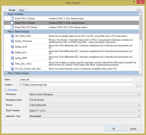

Aller dans File » New Project. Selectionner “Empty PSoc 4 Design”. Définissez un emplacement et un nom de projet
Cliquez sur Advanced et dans Device sélectionnez CY8C4125AXI-483.
Dans application Type sélectionnez Bootloadable
Validez

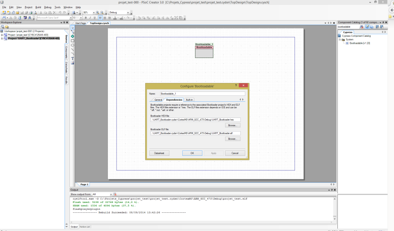

Allez dans le répertoire du projet Bootloadable Blinking LED et copiez le répertoire UART_Bootloader.cydsn. Coller ce répertoire dans le répertoire de votre projet.
Dans PSOC Creator, faites un clic droit sur “Workspace 'le nom de votre projet'” et faites Add » Existing project … Selectionner le fichier UART_Bootloader.cyprj dans le répertoire de votre projet.
Dans la fenêtre “Component Catalog”, tapez “bootloadable” et déplacez le composant sur votre schéma.
Double cliquez sur le module “Bootloadable” et dans dependencies selectionnez le fichier UART_Bootloader.hex qui se trouve dans C:\Projets_Cypress\projet_test\UART_Bootloader.cydsn\CortexM0\ARM_GCC_473\Debug Ca devrait vous faire quelque chose du genre :
Lancez un Build » Clean and Build all Project pour vérifier que tout est OK

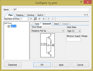

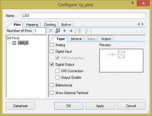

Ensuite on va ajouter une Digital Input Pin et une Digital Output Pin à partir du Component Catalog.
On va appeler l'input pin “BT” pour bouton, et l'output pin “LED”.
Pour l'entrée bouton, on va activer la résistance de tirage dans l'onglet “General”
Pour la sortie led, on va désactiver “HW Connection” pour qu'elle soit pilotable à partir du soft.

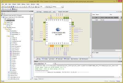

Sauvegardez votre schéma et ouvrez le fichier “le_nom_de_votre_projet.cydwr”
A droite de l'écran vous voyez votre entre BT et votre sortie LED qu'il faudra déplacer sur les pins du microcontrôleur.
La LED devra être placée sur P1[6] et BT sur P0[7].
Sauvegardez votre fichier
Faites ensuite un Clean and Build projects. PSOC creator va alors général tout le soft correspondant à votre shéma et à vos entrées/sorties.
