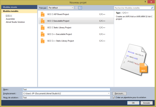

Cliquez sur “New project”
Sélectionnez “GCC C Executable project”
Indiquez un nom de projet (mon_projet) et un emplacement Exemple : C:\Projet_AVR\mon_projet\:

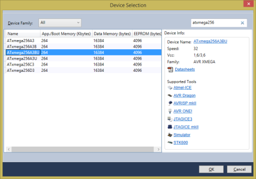

Sélectionner votre microcontrôleur
Cliquez sur “OK”

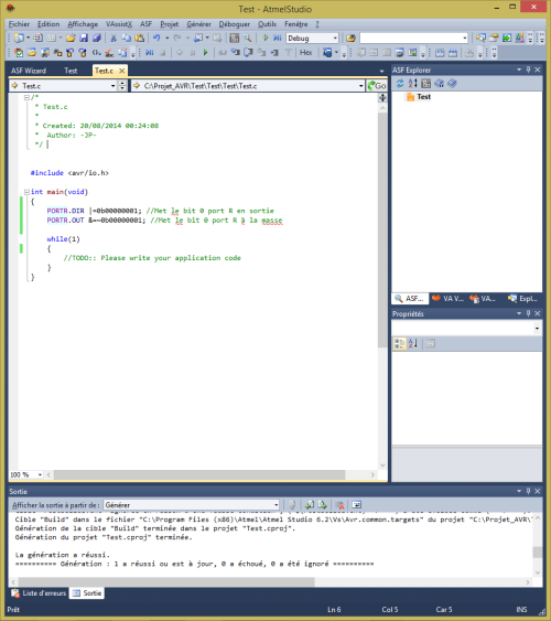

Entrez le code suivant dans le fichier mon_projet.c :
/* * Test.c * Mise à la masse du bit 0 du port R pour l'allumage d'une LED * Created: 20/08/2014 00:24:08 * Author: -JP- */ #include <avr/io.h> int main(void) { PORTR.DIR |=0b00000001; //Met le bit 0 port R en sortie PORTR.OUT &=~0b00000001; //Met le bit 0 port R à la masse while(1) { //TODO:: Please write your application code } }
Sauvegardez le projet : Fichier → Enregistrer Tout
Compilez le projet : Générer → Générer la solution

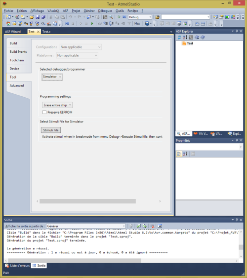

Vous ne devriez pas avoir d'erreur :

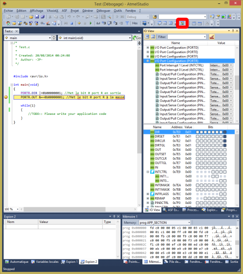

Dans Project → Propriétés de votre projet, sélectionner “Simulator” dans Tools → Selected Debugger/programmer
Positionner un point d’arrêt à la ligne “PORTR.OUT &=~0b00000001;” en cliquant à gauche de la ligne.
Aller dans le menu Déboguer → Continuer.
Votre programme va alors s’exécuter jusqu'au point d’arrêt.
Cliquer sur le bouton “I/O view”, sélectionner le PORTR. Vous voyez dans le registre “DIR” que le premier bit a bien été mis à 1 pour indiquer que la pin doit être utilisée en sortie.

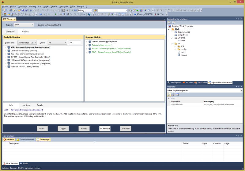

Pour commencer, nous allons créer un projet du type “GCC ASF Board Project”. Spécifier le microcontroleur que vous utilisez puis “User Board template”. Dans la fenetre ASF Wizard“ selectionner votre projet.

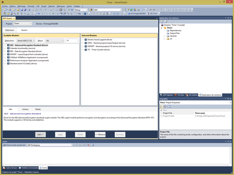

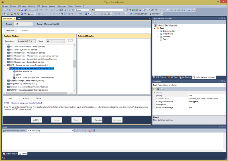

Aller dans ASF → ASF Wizard
Dans project, sélectionner votre projet
Selectionner “GPIO - General purpose Input/Output (service)
Cliquer sur “Add”cliquer sur Add pour l'intégrer à votre projet.
Cliquer sur “Apply” pour confirmer l'importation.
Vous pouvez maintenant utiliser les fonctions de cette librairie. Pour accéder à la descriptions détaillées de ces fonctionner aller dans ASF Explorer → GPIO → API Documentation

Importer les librairies qui sont nécessaires. Cliquer sur ASF → ASF Wizard. Chercher les librairies suivants :
Cliquer sur Add pour importer les librairies dans votre projet.

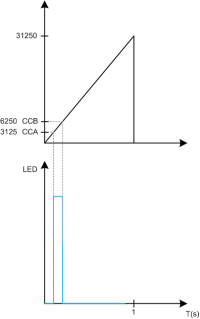

Dans le principe de fonctionnement, le timer est cadencé par une horloge. A chaque coup d'horloge, le compteur va s'incrémenter.
Nous utiliserons le Timer 0 qui est un timer de 16bits. Il a donc, au maximum, 65535 pas d'incrémentation.
Nous voulons que la LED s'allume toutes les secondes. Le timer doit donc déclencher un interruption toutes les 500ms.
Avec un horloge à 2Mhz cela nous fait un pas d'incrémentation toutes 0.5µs même si le compteur allait jusqu'à 65535 cela nous ferait 33ms de temps entre chaque interruption sachant que nous voulons environ 500ms.
Nous avons le choix entre les diviseurs suivants :
TC_CLKSEL_DIV1_gc = (0x01<<0), /* System Clock */ TC_CLKSEL_DIV2_gc = (0x02<<0), /* System Clock / 2 */ TC_CLKSEL_DIV4_gc = (0x03<<0), /* System Clock / 4 */ TC_CLKSEL_DIV8_gc = (0x04<<0), /* System Clock / 8 */ TC_CLKSEL_DIV64_gc = (0x05<<0), /* System Clock / 64 */ TC_CLKSEL_DIV256_gc = (0x06<<0), /* System Clock / 256 */ TC_CLKSEL_DIV1024_gc = (0x07<<0), /* System Clock / 1024 */
Nous allons donc diviser la fréquence par 64. Ce qui nous fera un pas d'incrémentation toutes les 32µs. Pour avoir un période de 500ms, il faudra que notre compteur compte jusqu'à 500 000 / 32 = 15625

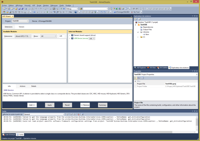

Créer un projet ASF et ajouter la librairie USB Device (service) dans le menu déroulant, sélectionner “cdc”

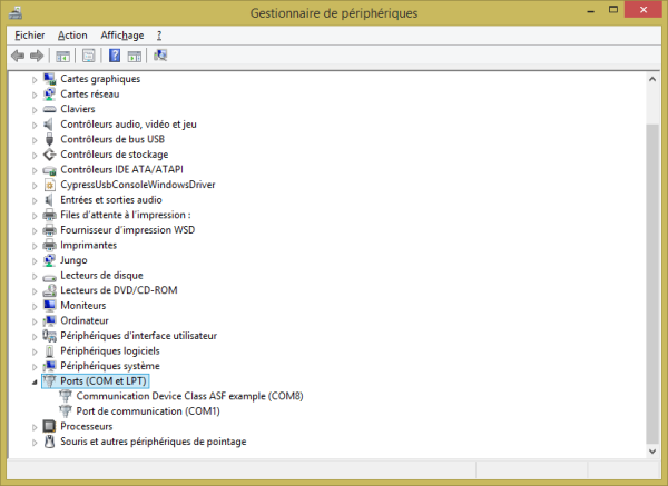

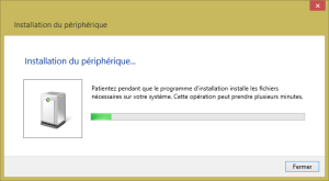

A ce stade, votre PC doit déjà pouvoir détecter votre carte et installer les drivers.

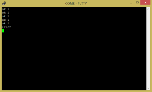

Dans votre fichier main.c ajouter les deux callback et le petit bout de code suivant qui renvoi “ok 1” dès que vous taper “1” et “error” si vous envoyé n'importe quoi d'autre.
#include <asf.h> static bool flag_autorize_cdc_transfert = false; //Flag d'autorisation de transfert envoyé par l'hote. char ch; //Caractère reçu //Lors de l'établissement de la connexion bool callback_cdc_enable(void) { flag_autorize_cdc_transfert = true; return true; } //Lors de la deconnexion void callback_cdc_disable(void) { flag_autorize_cdc_transfert = false; } int main (void) { //Initialisation système sysclk_init(); irq_initialize_vectors(); cpu_irq_enable(); board_init(); //Démarrage de l'USB udc_start(); while(1) { if (udi_cdc_is_rx_ready() && flag_autorize_cdc_transfert) //Si la transmission est autorisé et si nous avons reçu quelque chose { ch = udi_cdc_getc(); switch(ch) { case '1': udi_cdc_write_buf("ok 1\r\n", 6); break; default : udi_cdc_write_buf("error\r\n", 7); break; }; } } }

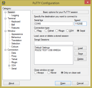

Brancher, Compiler, programmer démarrer votre terminal préféré (Hyperterminal, putty, etc …). Indiquer le port COM de votre carte et le débit (115200) :
et taper 1 ou autre chose
