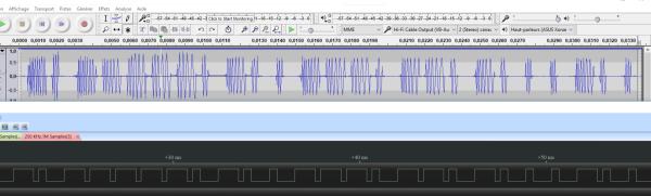

Trames reçues :
Détail d'une trame :
Décodage d'une trame OOK :
Mesure des temps :
Sélectionner la partie de trame à mesurer puis faire un clic droit et propriétés. Wavosaur indique que la fréquence échantillonnage est de 2 400 000 Hz et que 3253 échantillons sont sélectionnés. La période est donc de 1/2400000*3253 = 1.355ms

Résultat sur la sortie de l'Arduino :
