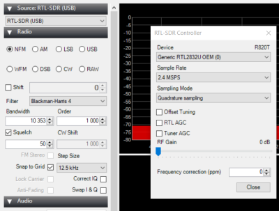

  • Démarrer SDRSharp
  • Dans source RTL-SDR (USB)
  • Dans configuration, sélectionner Generique RTL2832U OEM
  • Cliquer sur le bouton play

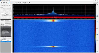

Exemple d'appui sur le bouton de la télécommande de mon portail
  • Enregistrement des données transmises par la télécommande
Dans le menu Recording cliquer sur le bouton record puis appuyer sur le bouton de votre télécommande. SDRSharp
SDRSharp va créer un fichier audio dans son répertoire :
Il est possible d'ouvrir ce fichier avec Audacity ou Wavosaur que je préférè et qui permet de facilement mesurer les temps des différents états de la trame.
