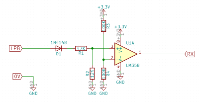

Un simple comparateur est utilisé pour convertir le signal en 0/3V compatible avec un convertisseur UART/USB du type FTDI
Schema interface de lecture
NB : Le même schéma peut être utilisé pour un eBus avec R2 = 6.8K les seuils étant différents :
- 9-12V : '0' logic (Sortie interface : 0V)
- 15-24V : '1' logic (Sortie interface : +5V)
