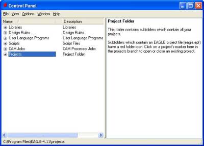

Ouvrir eagle le “Control Panel” s'affiche. File → New Project Un nouveau dossier apparaît renommez le.

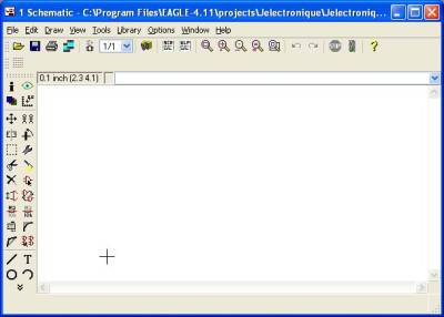

File →New Schematic
La fenêtre“Schematic” s'affiche
File → Save As et donnez lui le même nom que le projet.
:eagle:barre.jpg :eagle:schematic.jpg

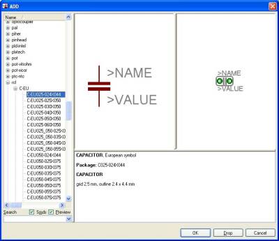

Cliquez sur l'icône “Add” :eagle:add.jpg pour insérer les composants à partir des librairies.
Validez avec OK.
Le composant apparaît au bout de la souris.
Posez le sur la zone de saisie du schéma en clinquant avec le bouton gauche de la souris.

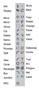

Les autres commandes de bases
Pour appliquer une commande, le principe est toujours le même, il faut cliquer sur la commande et ensuite cliquez sur l'objet sur lequel on veut l'appliquer.(Avec le clic de gauche pour l'appliquer à un seul composant, avec le clic de droite pour l'appliquer à tout un groupe, voir la commande Group plus bas).
L'icône “Copy” :eagle:copy.jpg permet la copie d' un objet.
L'icône “Mirror” :eagle:mirror.jpg permet d'appliquer un effet miroir. A noter que le composant change de couche automatiquement: par exemple s'il était sur la couche TOP il passera en image miroir sur la couche BOTTOM. Permet de placer des composants CMS côté cuivre en gardant les composants ordinaires côté éléments.
L'icône “Group” :eagle:group.jpg permet de sélectionner plusieurs objets en vu de leur appliquer une autre commande, avec le bouton droit de souris, qui s'appliquera à toute la sélection.
L'icône “Cut” ne supprime rien , mais fait une COPIE en mémoire (Fallait le savoir !) On peut ensuite utiliser la commande PASTE.
L'icône “Delete” :eagle:delete.jpg supprime.

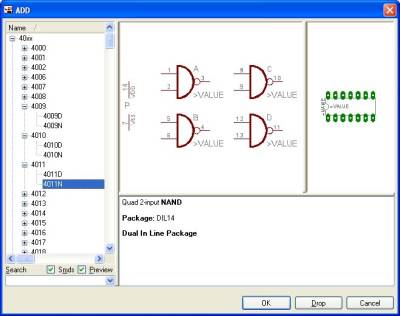

L'icône “Invoke” :eagle:invoke.jpg : Certain composants sont formés de plusieurs blocs, comme par exemple une 4011 qui est composée de 4 portes NON-ET à 2 entrées et les pattes d'alimentation.
En clinquant sur ok pour sélectionner ce composant seul la porte A apparaît. Pour pourvoir insérer les autres parties dans le schéma, il suffit de cliquer sur “Invoke” puis sur le composant.
Les autres parties du composant sont alors disponibles, ainsi que les pins d'ALIMENTATION qu'il faut obligatoirement faire figurer sur le schéma et connecter à l'alim (ou à autre chose…)
L'icône“GatesSwap” :eagle:gateswap.jpg : Si vous réalisez, en faisant le typon, qu'il serait plus facile de câbler les connexions de la porte A sur la porte B, tout n'est pas perdu, vous pouvez utilisez Gates Swap. Cliquez sur GatesSwap puis sur la porte A puis sur la porte B. La porte A devient alors la porte B et inversement.

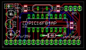

Une fois le schéma terminé. File → Switch to board Une fenêtre avec les composants et les connexions s'affiche. (les fils jaunes) Sauvegardez File → Save Placez vos composants dans le cadre.
Tracer les pistes
Avant de router les pistes, avec EAGLE LIGHT vous avez 2 choix possibles:
faire une carte simple face (piste en bottom ou TOP) ou double face. Il faut alors choisir de passer les composants CMS côté composant ou vers le côté soudure ou encore un mixte des deux. La touche {{:eagle:mirror.jpg|:eagle:mirror.jpg}} permet d'appliquer la symétrie mais également de changer de côté le composant. Si le composant disparaît, pensez à vérifier que Top et Bottom soient sélectionnés dans {{:eagle:display.jpg|:eagle:display.jpg}}.
Une fois ces modifications faites, cliquez sur “Route” :route.jpeg pour transformer les connexions en pistes.
Une nouvelle barre apparaît, avec les paramètres des pistes.
Face où sera tracée la piste:
:bottom.jpeg Face soudures :top.jpeg Face composants :largeur.jpeg Largeur de la piste
Pour effacer une piste, utilisez “Ripup” :eagle:ripup.jpeg.
Via ou strap
Pour faire un via, il suffit de faire une piste sur une couche, changer de couche dans le menu et continuer la piste (il existe un raccourci bien pratique vous routez ensuite vous appuyez sur la molette ca change de couche tout seul).
La taille et la forme du Via peuvent être modifiées dans le menu.
