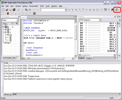

EWARM vous a fait passé directement dans votre nouveau profil :
Il ne vous reste plus qu'à le configurer comme vous le souhaitez. Dans notre cas, on veut qu'il fasse simplement la programmation de la mémoire flash donc :
Project→ Options …
Allez dans l'onglet “Debugger” et selectionnez dans “Driver” votre programmation. (Pour ma part c'est le Macraigor “Wiggler”)
Allez dans l'onglet et cochez juste la case “Use flash loader(s)”
Allez dans l'onglet de votre programmateur (Pour ma part Wiggler) et configurez le.
Validez par OK
Cliquez maintenant sur le bouton “Debug” et votre micro sera directement flashé
