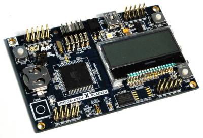

XMEGA-A3BU Xplained
Caractéristiques

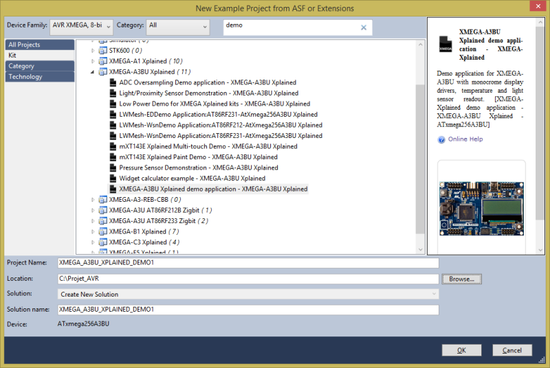

Projet Demo
Démarrer AVR Studio et faire File → Exemple Project …
Dans Device Familly, selectionner XMEGA et dans Kit, selectionner XMEGA A3BU Xplained et pour finir selectionner le projet : XMEGA-A3BU Xplained demo application
Compiler le projet.

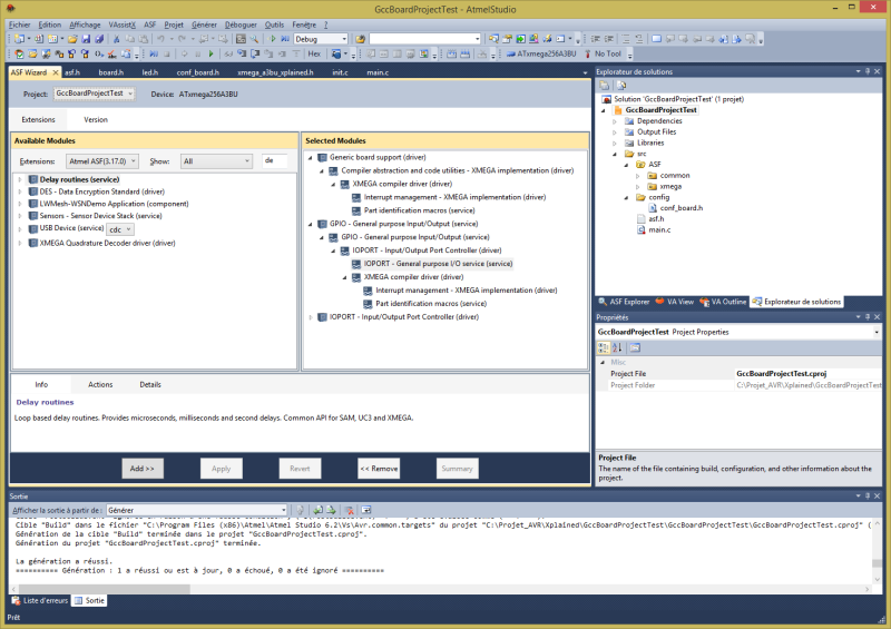

Nous allons faire simplement clignoter la LED0 et la LED1. Pour cela, nous allons avoir besoin d'une autre librairie de l'ASF. Pour l'intégrer dans votre projet, cliquer sur ASF → ASF Wizard
Sélectionner la librairie Delay et cliquer sur Add pour l'intégrer à votre projet.

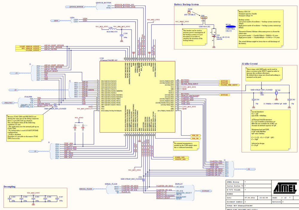

Microcontroleur

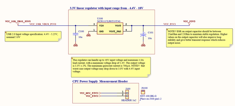

Alimentation

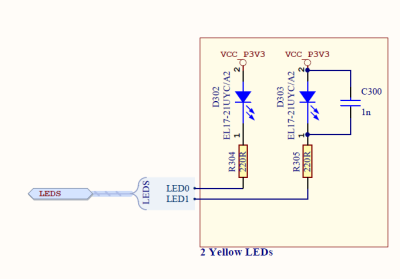

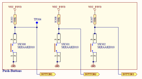

Boutons / LED
PIN XMEGA

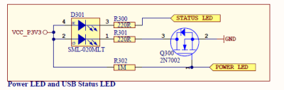

LED0 PR0
LED1 PR1
LED ROUGE PD4
LED VERTE PD5
SW0 PE5
SW1 PF1
SW2 PF2

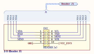

Connecteurs

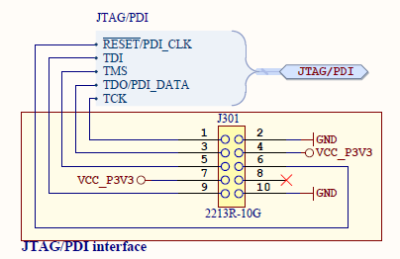

JTAG - PDI

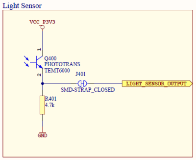

Capteur de luminosité

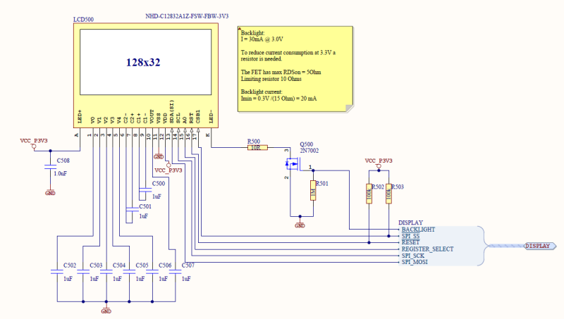

LCD

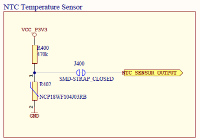

Capteur de Température

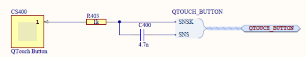

Capteur tactile

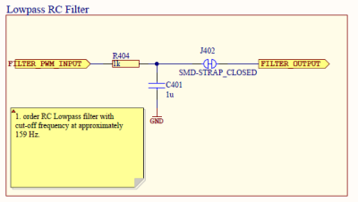

Filtre RC

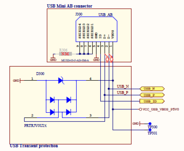

USB
