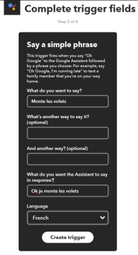

IFTTT
IFTTT est la solution la plus simple pour piloter un équipement.
Principe de fonctionnement

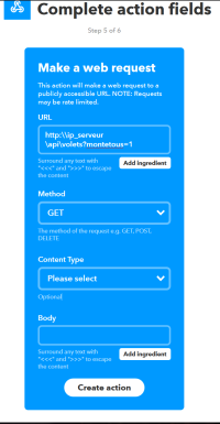

Vous créez des scénario sur IFTTT avec une condition et un action. La condition sera une commande vocale et l'action sera l'envoi d'une commande vers un serveur. Le serveur recevra la commande et pilotera l'équipement de votre maison.
Etapes
Coté serveur
Pour ma part j'utilise ASP .NET MCV J'ai créé un contrôleur volets dans lequel j’intercepte l'URL et je vérifie le parametre est bien à “1”. Si c'est le cas, j’exécute une commande qui va faire monter mes volets. Dans mon cas, une trame UDP est envoyée à un application C# qui se charge de faire monter les volets.
