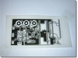

L'impression
Le contraste de votre imprimante doit être réglé au maximum.
La face “composants” (top) doit être imprimée en mode miroir et la face “soudures” (bottom) en mode normal. Dans ces 2 cas l'encre est directement en contact avec la couche photosensible et évite ainsi que des UV s'infiltrent dans l'espace encre/couche photosensible formé par l'épaisseur du calque.
Economiser du calque/transparent
Pour économiser du papier calque ou transparent vous pouvez :
  1. Imprimer le typon sur une feuille A4 normale
  2. Découper votre calque à la dimension de la carte
  3. Scotcher le calque sur la feuille A4
  4. Réimprimer le typon

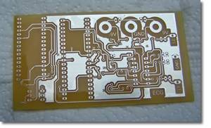

Si le circuit imprimé n'est pas parfaitement plat les UV peuvent s'infiltrer entre la couche photosensible et le typon.
Pour éliminer facilement ces défauts vous pouvez simplement racler le circuit imprimé sur du papier abrasif avec un angle de 45°.
Ce qui donne :

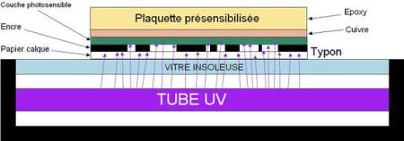

Introduction
Matériel
L'insoleuse
Une insoleuse “mallette”, simple face, 4 tubes 8W fait parfaitement l'affaire si vous n'avez pas encore de matériel.
Si vous êtes bricoleur vous pouvez vous la fabriquer vous-même. Le seul point important est de bien choisir la distance entre la vitre et les tubes pour avoir une diffusion uniforme des UV. Le prix des tubes + ballasts n'est généralement pas très loin du prix de l'insoleuse.
Mais on peut aussi utiliser une lampe dite “économique” qui n'est rien de moins qu'un mini-tube avec ballast intégré. Evitez absolument les lampes dites “chaudes” où les UV ont été filtrés. Une bonne base pour vos essais consiste à prendre une lampe eco de 13W placée à 15-20 cm du PCB avec 8 minutes pour le temps d'exposition.
Méthode
L'insolation doit se faire dans une pièce la plus sombre possible pour que la lumière ambiante n'influe pas sur l'insolation.
Vous pouvez vous éclairer avec des leds rouges ou encore mieux avec une ampoule utilisée pour développer les photos en noir et blanc. Vous êtes ainsi à l'abri des UV parasites qui risquent d'insoler votre résine photosensible avant qu'elle ne soit en contact avec votre calque.
Le temps d'insolation varie en fonction de l'insoleuse et de la résine photosensible que vous utilisez. La seule manière de déterminer votre temps d'insolation optimal et de faire des tests sur des petits bouts de plaque. Vous pouvez commencer par 1 minute d'exposition, puis 1min30, puis 2min etc.
Pour que le typon soit parfaitement plaqué sur le circuit imprimé, ce qui est indispensable lorsque l'on souhaite réaliser des pistes très fines (2/10 mm voir moins), l'astuce est d'utiliser une pochette plastique transparente dans laquelle on glisse le circuit et le(s) typon(s), de fermer hermétiquement la pochette avec du ruban adhésif après y avoir inséré un petit tube qui permettra de faire le vide. L'étanchéité autour du tube peut être réalisée avec de la patafix (UHU). La pompe à vide est réalisée à partir de la pompe récupérée sur un tensiomètre hors d'usage, repérer le trou d'aspiration sur la pompe et y coller un tube rigide qui sera ensuite relié par un tuyau souple au tube de la pochette. Maintenir l'aspiration pendant toute la durée de l'insolation. Une micro pompe à vide de type “Rolling pump vacuum pump” peut aussi être trouvée sur Internet pour quelques euros.
Révélez immédiatement votre carte après l'avoir insolée.

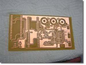

Méthode au perchlorure de fer
Matériel nécessaire
  • Du perchlorure de fer, qui s'achète dans les magasins d'électronique. Il se présente soit sous forme de bidon de liquide (plutôt cher ~8€ 1L) ou alors sous forme de granulé à diluer dans l'eau (~2.50€ pour 1L) .
  • Un récipient, ça peut être un bassine à agiter à la main ou alors plus efficace une graveuse à bulles, qui est vendue avec une résistance chauffante et une pompe.
